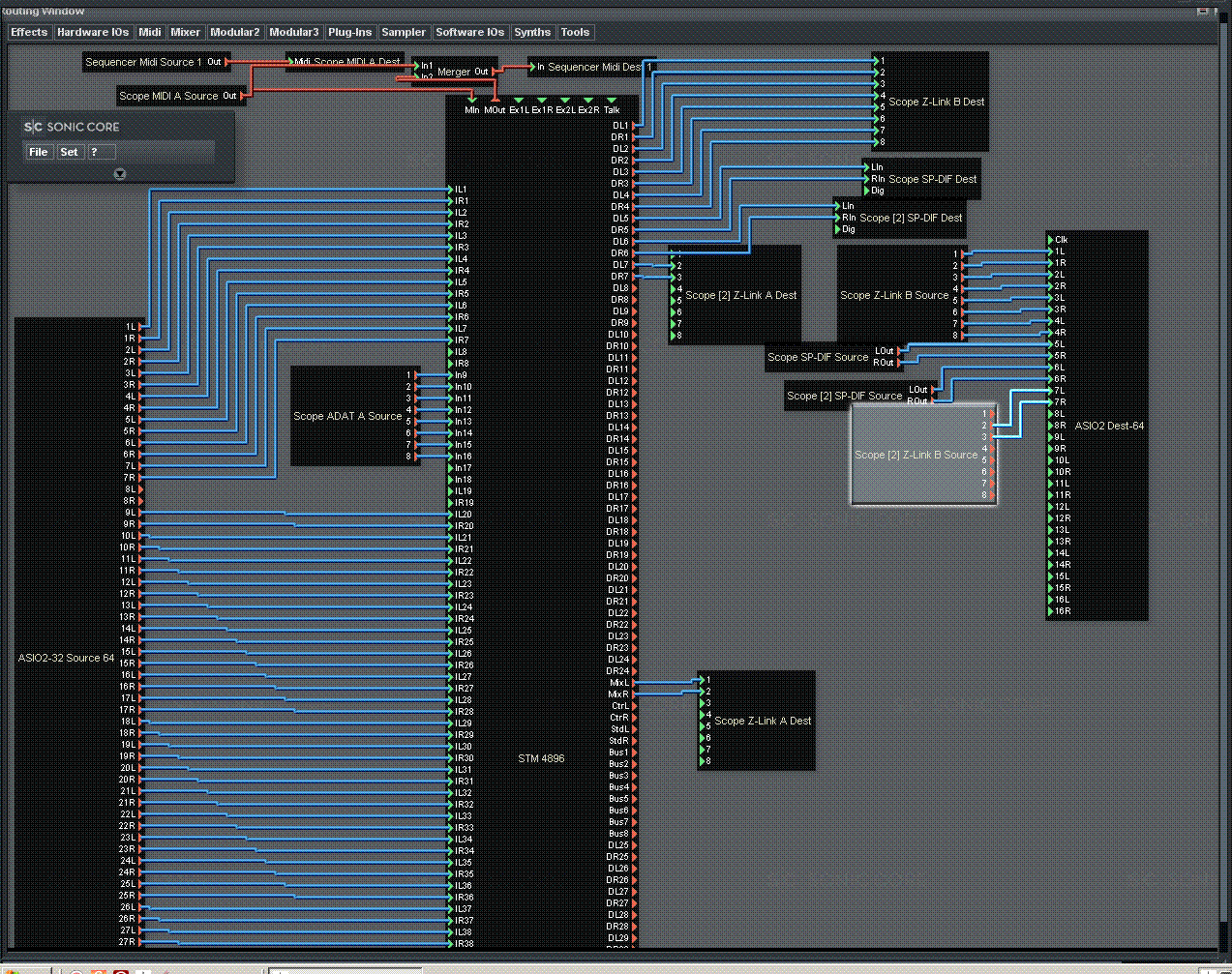

Re: fx hardware esterno
Attualmente questo è il progetto, ma non sono felice con il suono ricevo, credo che con il Cubase ASIO per sfruttare l'hardware esterno non è la scelta giusta. Per non parlare di utilizzare il convertitore di 16 macchine ultra tech, come tubi e UAD 2-610, forse dovrei collegare direttamente ai microfoni e poi andare in convertitore 16 ultra .. sarebbe meglio così
cosa ne pensi?
the sound you get is not...
cosa ne pensi?
- progetto scope.GIF (138.19 KiB) Viewed 30551 times

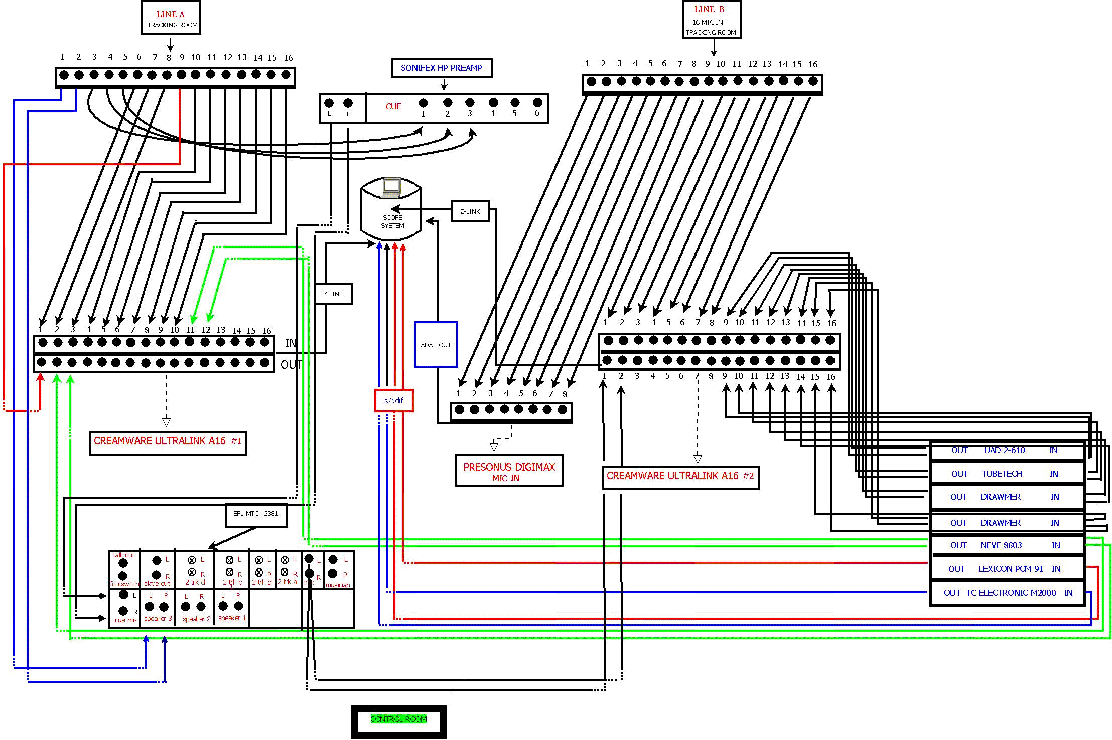

this is workflow cable studio
- WORKFLOW complete.gif (246.46 KiB) Viewed 30535 times
Re: fx hardware esternal
This is currently the project, but are not happy with the sound I get, I believe that with the Cubase ASIO to exploit the external hardware is not the right choice. To say nothing of using the converter 16 ultra tech machines, such as pipes and UAD 2-610, maybe I should connect directly to the microphones and then go to converter 16 ultra .. would be better that way
What do you think?
What do you think?
