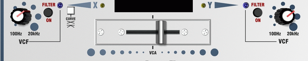

und kleine vorschau meiner baustelle
hifiboom
Posts: 2057
Location: Germany, Munich
Post by hifiboom »
wow schaut ja super aus, bastelst du an einem virtuellen DJ Crossfader?
stuff3d
Posts: 39
Joined: Wed Oct 25, 2006 4:28 am
Post by stuff3d »
nee, das wird ein kompletter dj-mixer.
4 monokanäle, 6 sterokanäle, die auch schaltungstechnisch
schon fertig sind, sowie 6 aux sends.
die oberfläche ist fast komplett fertig, werde in kürze
die ganze oberfläche vorstellen.
muss halt aus gewissen gründen ein paar element ändern.
die animationen werden halt viel arbeit, da ich ca. 100 poti-animationen
erstellen muss, wegen den spiegelungen und den farbverläufen.
schaun wir mal.....
